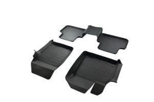

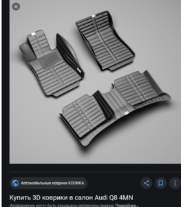

    требовать особого отношения к себе исходя из стоимости авто , не следует, обеспеченные люди в большей степени , рассматриваются продавцом как денежные мешки, раз удалось развести на покупку премиального авто, то и в остальном будут разводить на полную катушку, цель существования автосалона , извлечение прибыли в огромных размерах, на любых периодах эксплуатации автомобиля, если вы готовы променять блестящий салон продаж , на гараж дяди васи, или сервис с чуть обшарпанными диванами, то подобного рода проблемы будут решатся быстро и дешево, для этого нужно будет иногда вместо лакированных ботинок надевать резиновые сапоги, в среде недорогого ремонта обманывают намного реже, если вы не хотите свинского отношения, то условно надо начать разбиратся в вопросе, и иногда смотреть своими глазами на эту самую сгнившую проводку, где она сгнила, не всем это подходит.
    что касается проблемы с проводкой, можно купить специальный баллон с очистителем электроконтактов, сдернуть проблемный разъем, пролить его, воткнуть обратно несколько раз, и опять промыть, после этого возможно контакт восстановится, в любом случае лучше что бы электрик осмотрел контакты на предмет коррозии, за короткий промежуток времени там не может так сгнить, что бы все развалилось в труху, промыть, почистить и все заработает без замены проводки.
    кстати налет этот скорее всего реагенты, они попадают под сиденье из за ковриков с низкими бортами, в момент ускорения вытекая за коврики, и потом влага растекается под сиденьем, образовавшаяся влажность вызывает коррозию металлических деталей, ковры нужно на зиму использовать условно жигулевские с огромными бортами, или бросать на них газеты или специальные впитывающие салфетки.

    Первое фото вообще не пойми для чего. На втором фото у ковров ДВА места утечки:
    1) В районе площадки левой ноги.
    2) Через клипсы крепления, причем через левую клипсу очень сильно.
    О чем уже писал.
    Какие места еще надо доработать напильником после нерадивых конструкторов?

    никакие, автомобиль не расчитан на эксплуатацию в болоте, не хотите напильник обзаведитесь другим климатом, и дорогами где нет грязи и реагентов, производитель дал вам хрустальный позолоченный фужер для изысканного интерьера и дорогого вина, а вы в него наливаете помои из унитаза и храните в выгребной яме.
    ясен пень нужно заботится о том что бы все это не растекалось, ковры с высокими бортами и постоянное укладывание впитывающих салфеток, и их вынимание, брезгуете, наймите специального человека, и проблем небудет.
    через клипсы ничего не протечет если там по литру грязи не будет плавать.
