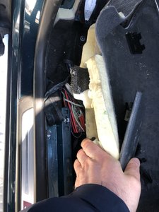

    Добрый день. Q8 бензин 3.0 2019 г. Менял задний фонарь после и бампер после дтп по каско. Машина простояла месяц у дилера. Готовы были отдать выгнали, но машина перестал заводится. Пробег 40000 езжу аккуратно. Вскрытие показало окисление проводов центрального жгута, что находятся под полом водительского сидения. Поролон влажный. Первый раз с таким сталкиваюсь. У кого-то была такая проблема? Не знаю что делать?

    #584 Андрей_q5, 11 мар 2021
    Добрый. Охренеть! Были, конечно, жалобы на коврики, что влага может затекать под ковёр, но не настолько! По Q8 я так понимаю, это первый случай... скорейшего оживления авто!
    Что дилер-то говорит на это безобразие? Месяц на бампер с фонарем тоже круто как-то, понятно, что з/ч нет в наличии, наверняка, но сколько им там ехать и сколько там той работы...

    подобная хрень была у меня на лексусе когда засрался дренаж от кондиционера. И весь конденсат херрррачило под пассажирское правда, правое сиденье.

    Ответ, дилера мне и не нравиться. На мой риторический вопрос через год опять окислятся провода? Что надо искать проблему. Ответ вот если второй раз случится это уже симптом и будем с этим работать. А так может и не случится. Я на 38000 менял шаровые по гарантии, заскрипели как морозы ударили. Может у меня машина неудачная?

    Они готовы устранять. Причём спайка проводов. Вопрос в чем проблема? Мне что каждые 1,5 года провода менять. Не получил внятного ответа из-за чего это произошло.

    Не знают, пусть меняют. Единственный вопрос, чтоб подменку норм давали и всё, имхо!

    Добрый день. Столкнулся с проблемой оксиления проводов, в следствии чего не горела боковая подсветка дверей. Поролон также был влажный под водительским сидением. Ауди Q8 бенз 2019 г. на гарантии. Дилер пока отказывается устранять проблему по гарантии. Шаровую заменили на прошлой неделе.
