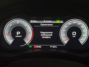

    Добрый вечер. Проблема с Bluetooth на новой Q8. Соединение с телефоном устанавливается только в режиме проигрывание музыки. На центральном экране отображается название телефона, но иконка неактивна. Громкая связь не работает ни через телефон ни через приложения. Android auto - тоже самое. Все разрешения при подключении даются. Перезагрузки, переподключения и безопасный режим в телефоне не помогли. Касается это только 2-х телефонов в семье. Самсунги Z Fold 2 и S20. Пробовал подключать других андроидов и айфонов - все работает. Help

    Проблема неожиданно решилась простым переименованием телефона. Похоже MMI не нравятся русские буквы...

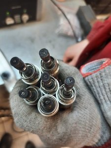

    В ноябре с наступлением холодов появилась одна проблема. Машина иногда дергалась при наборе скорости на малых оборотах. Проблема была плавающая... Но в итоге, вылилась в постоянную и с индикацией чека и ошибки системы Старт-Стоп. Глушишь автомобиль и все пропадает!
    Отдал в сервис... Пропуски... то в одном цилиндре, то во всех... Катушки в норме, свечи новые... Залили повышение октанового числа и прочистку. Не помогло.
    В итоге оставил машину. Достали форсунки... Фото приложил.
    Ультрозвуковая чистка форсунок... Ремкомплектов нет, ждать из германии...
    В итоге сам нашел на разных сервисах. Это тоже отдельная песня была. Вплоть до подмены ремкомплектов!
    В воскресенье забрал машину, все супер! На следующий день опять все по новой....
    Опять ошибка по пропускам... Даже не знаю, что делать!
    Заправляюсь 100м Лукойлом. Вот думаю менять теперь...

    Попробуйте сделать опрессовку(на подсос воздуха)
