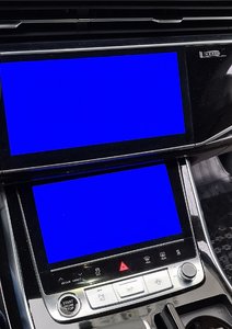

    Добрый вечер, всем. У кого-то была такая красота?

    Было, описывали лечение перезагрузкой. Мне помогло.

    Отправил фото дилеру. Ответили, что данная проблема есть и немцы в курсе, но прошивку новую не спешат делать. За день, уже второй раз вылезла. Ок. Попробую перезагрузку.

    Было такое, перезагрузкой не лечится. Заглушить авто и подождать пол часа.

    А это уже новая мультимедия на андроиде?
    Под подлокотником USB Type-C стоят?

    Да. 21 модельный год.
