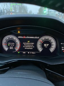

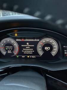

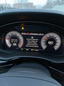

    Доброе утро, друзья. Что это? Датчики замёрзли? Лечится мойкой и перезапуском, как обычно, как думаете? Меня больше всего напрягает неисправность адаптивного света...

    Лобовое стекло в районе салонного зеркала заиндевело (в зеркале расположена камера всяко- разных вспомогательных систем). У меня, минут через 15 эти ругачки исчезают. Что делать? Я забил.

    Крайний раз ехал по трассе и повылазили такие же ошибки. В начале пути было снежно, через 200 км стало грязно, а потом крепко подморозило. Останавливался несколько раз для того, чтобы протереть фары/лобовое стекло, заодно и датчики очищал от грязи и снега. После очистки работоспособность этих систем восстанавливалась, а затем по мере загрязнения снова прекращалась. Из чего делаю вывод, что это влияние внешних факторов, а не глюк электроники

    У меня так же индикация с ума сходила. Использовал те же приемы)
    Сегодня был у оф дилера, сервисмены подтвердили - 100% не электроника. Всё влияние внешних факторов - снег/грязь на датчиках, иней в зоне камеры

    Друзья, всем спасибо за ответы!)) Резюмируем, что это плавающая ошибка, зависящая от внешних погодных условий!
