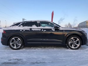

    Буду первым!
    Мороз -33 (вчера было -5)
    Машина стоит на работе т.к. резина (Hakka R3) ещё в дороге
    Приехал сегодня утром на работу и обнаружил что задняя пневма упала, передняя в норме.
    До этого опыта эксплуатации пневмы не было.
    Подскажите, это поломка или после запуска накачается? Мб связано с резким понижением температуры?

    Накачается,конечно. В мороз у многих так.

    Накачается, но вообще должна держать, скорей всего обратный клапан не держит. Такие проблемы часто бывают уже у сильно б/у авто, на новой точно быть не должно. Особенно в мороз сразу идёт большая нагрузка на компрессор пневмы, а это не сильно надежный и не дешевый агрегат, поэтому думаю, что лучше сразу устранить падение давления что бы не нагружать новый компрессор.
