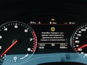

    Давно писал об ошибке, которая появляется на высоких оборотах, поменяли двигатель, прошло 3 месяца и опять тоже самое!! на этот раз сказали, что это мозги делает спутниковая навигация...:confused: но она стоит с покупкой машины, а проблема началась примерно на 30тыс! далее машина очень дергается вперед при заводе после автоостановки или как там эта опция называется. прилично сильные толчки вперед, когда машина уже почти остановилась при медленном движении. как написал выше, слышится странный хруст и скрежет, когда сдаю назад.
    Новая проблема! :sos: появилась 3 дня назад. Еду спокойно 40км/ч еле нажимаю на педаль газа и выскакивает ошибка коробки!! дословно так: "коробка передач: системная неисправность. Движение возможно с ограничениями" Эти ограничения означают, что давишь на газ, а она разгоняется на 1 км/ч за 5 сек.:hippie: Ошибка появлялась и пропадала каждые 5 минут примерно. И как назло прям на подъезде домой опять загорелась, у меня гараж на 2ом этаже, нужно заезжать по не очень резкой горке, ну так у меня не получилось ее преодолеть с 2х раз. :locked_up:Машина заезжала на середину и останавливалась, обороты 3-4тыс, но никакого движения. Записался на диагностику на запад на воскресенье, может там что нибудь умное скажут. :laughter::laughter:

    ps. Добавляю фото ошибки.
