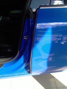

    сегодня сдал машину на замену механизма лючка бензобака, менагер у дилера сказал что еще прислали какие-то резиночки на двери, чтобы типа шуму было меньше, тоже поставят. так что все кому нужно обращайтесь к дилерам.

    обычная резинка дверная, ставится на заднюю дверь, но спереди, т.е. теперь получается что на кромке задней двери (внутреней, не видно снаружи при закрытой двери) есть резинка уплотнительная, изза этого типа шума меньше. сейчас фотнуть немогу, темновато на улице уже.

    вот резиночка

    Саш, а код отзывной не дашь?
  20. АлексПитер
    АлексПитер Завсегдатай
    29 май 2011
    851
    A7 3.0TFSI, A8 4.0biturbo, Q5 2.0tfsi
    Re: Технические проблемы и неприятности с А7
    не дам, мне он неизвестен. при сдаче просто сказали что поставят, в документы могу глянуть вечерком если там про это есть конечно.
