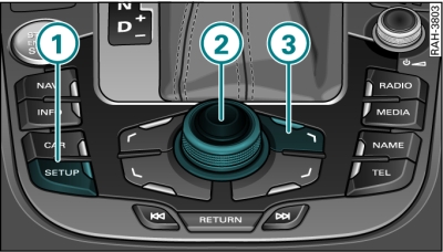

    Проехал почти 7 тысяч после смены масла. Каждую тыщу на компе глядел уровень. На 6 тыщах как и был на макс. так и оставался. Сейчас комп завопил что масло ниже минимума и нужно долить. Возникла мысль не глюк ли это датчика, но на всяк случай 500 гр. долил. Комп успокоился, но не дает принципиально проверить уровень, Постоянный затык на подождите 2 минуты. Как-нибудь вручную его можно проверить. Иль мож каким образом комп перегрузить? Была вроде какая-то магическая связка кнопок для перезагрузки.

    Или http://www.club-q5.ru/files/Manual/mmi/m_m00087.htm

    нужно выключить двигатель и включить зажигание не заводя мотор. подождать и через 3 мин всё покажет :))))

    в наших машинах первой зажимается кнопка menu, но это никак не повлияет на показание уровня масла :)
