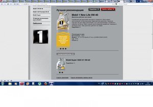

    Попробуйте 0w-40. Вязкость выше чем у 5w-30.
    Я его всегда лью, да и Mobil вроде как его рекомендует :) http://www.mobil1.ru/products/choosebycar/default.aspx

    я в предидущую ауди лил 0в40 мобил 1 был доволен. сюда наверное тоже скоро нану лить 0в40 вязкость повыше будет. должно меньше кушать.
