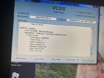

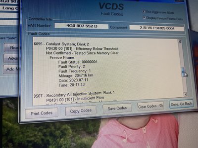

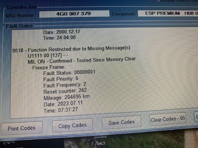

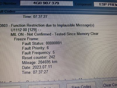

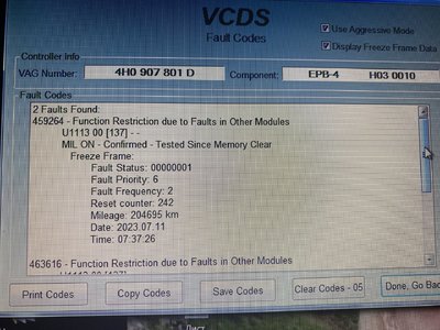

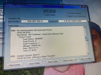

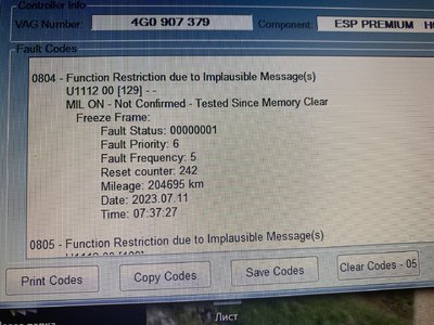

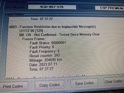

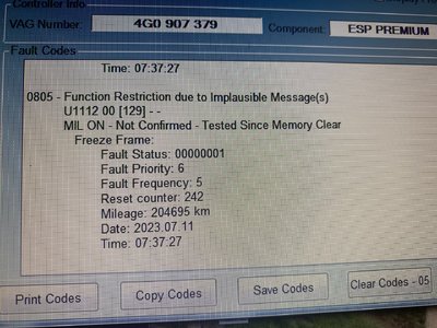

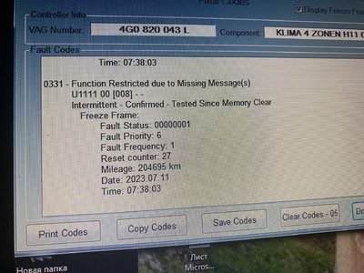

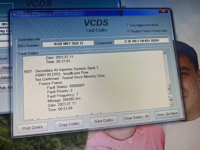

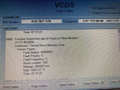

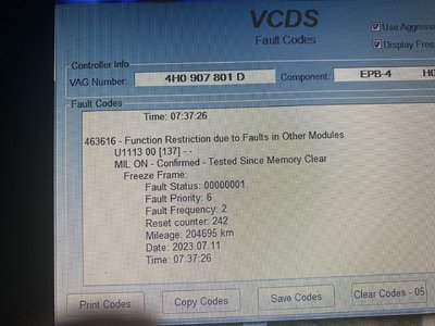

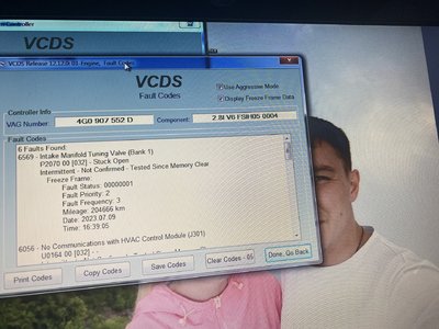

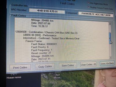

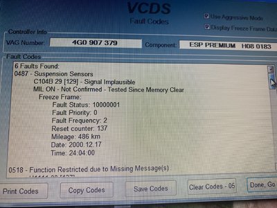

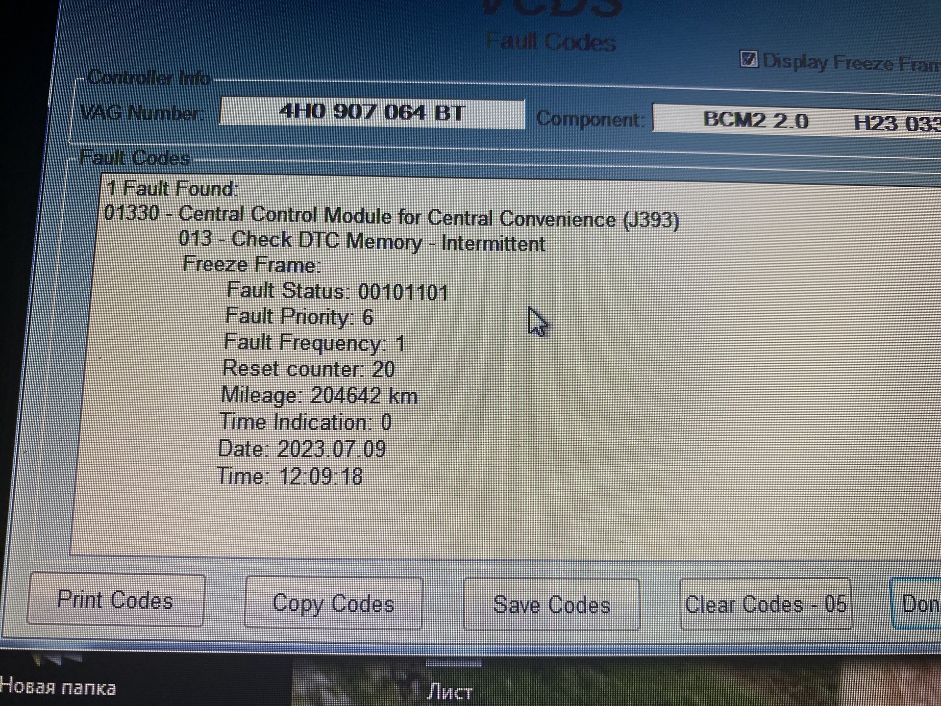

    Кто поможет прочитать ошибки ? За ранее от души !) Там некоторые я так понял повторяются ! Мне бы узнать с самых серезных чтоб заняться с ним!

    Вы когда покупали машину ошибки не смотрели?
    Вы же говорите что мыли мотор.
    Видимо очень хорошо помыли и что то залили. Чисто моё предположение.
    Я бы предложил вам:
    * эти ошибки сохранить.
    * почистить дренаж в жабо с обоих сторон пассажира и водителя (там стоит ЭБУ мотора).
    * удалить ошибки и покататься. Посмотреть какие останутся.
    Ошибки кстати можно с вася диагност сохранять в текстовый файл.

    Так и собирался я сделать ,хотел бы узнать по счет оборотов вала до этого фото прикладывал в этих ошибках про это нет ничего?

    Попутно проверьте все предохранители под капотом
    После всего этого (всё вышеописанное делать несложно и недолго) после удаления ошибок уже разбираться с теми, что останутся, а это по катализатору и заслонке на впуске минимум
