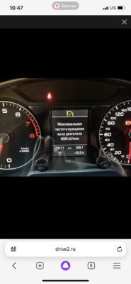

    Мотор то какой обсуждаем ?
  2. R.I.P.
    R.I.P. Участник форума
    16 янв 2023
    146
    Audi A6 C7
    Прям так и пишет ? Высокое ?
    Или ограничение максимального крутящего момента, скажем, на 4000 или 2500 ?
    Ошибки считать надо сперва́

    2.8
  4. Фредерико
    Фредерико Новичок
    10 июл 2023
    24
    Да именно как ты и говоришь так и было

    Вот так было !

    2,8 мотор

    Надо диагностировать, подключиться сканером (vcds, odis, vcp), на худой конец elm по блютус..
    И уже по кодам ошибок разбираться.
    Просто глядя на ошибку на приборке можно только гадать/предполагать
    Найдите диагноста, все вам прояснит, но лучше на профильную СТО
    Ошибка постоянно висит ? После перезапуска ситуация не меняется ?

    Написала так два раза на приборке только количество оборотов было больше у меня ! На маленькой скорости ! После этого вот уже 2 дня ничего такого не наблюдалось !

    В любом случае на диагностику
    И не затягивайте с этим
    Прочесть ошибки могу помочь после 20-00, СВАО, м.бот.сад (если в сервис по каким-то причинам пока ехать не хотите)
    В любом случае вам после расшифровки ошибок к спеца́м, на устранение, ежели не решите забить и дальше катать :uhoh:

    Чет совсем она начала мне мозги делать ! Сейчас завел трещит в коллекторе стучит как трактор там

    2.8 мотор?
    По стуку заслонок в коллекторе есть TPI. Поищите.
    Касательно ограничения оборотов - читайте ошибки. Будет более понятно.
    Может что то банальное и недорогое.
    Купите «шнурок» Вася диагност. За чтением ошибок не надо будет каждый раз в сервис ездить.
    Точно окупится.
