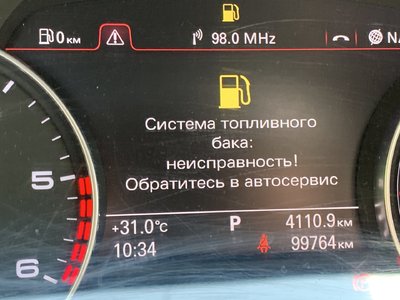

    Коллеги, доброго дня.
    Вылезла ошибка : Система топливного бака: не исправность! Обратитесь в автосервис.
    Остаток топлива не показывает.
    Машина едет , через 3 минуты на ходу прошло и стало показывать корректный остаток топлива.
    До этого прокатился немного в спорт режиме по жаре минут за 15 до этого.
    Читать ошибки ? Глюк?
  2. Владимир_Вартовск
    Владимир_Вартовск Живу я здесь
    2 дек 2017
    2.753
    Ханты-Мансийский АО
    A6C7 2.0 tfsi (CDNB) 2011г.
    Читать ошибки.
    Может один из датчиков топлива решил устать.
    Скорее всего второй, который в багажнике.

    Ездить можно с этим или можно встать где-то посреди дороги ?
  4. KOKA
    KOKA Старожил
    27 апр 2014
    15.439
    Q5 3,0 TDI 2014
    Если прошло, то ездить и не париться.

    И снова вылезла эта же ошибка.
    Запас хода показывало 90 км, сейчас пишет, запас хода 0 км, машина едет.
    Прошлый раз само прошло.
    как-то принудительно сбросить это можно без компа ? Предохранитель ?
    Прошу совета, спасибо
  9. siroga
    siroga Заблокирован
    29 дек 2005
    7.812
    Q8 & PORSCHE CAYENNE S E3
    Да залейте присадку, если не поможет то датчик менять.
    Ошибки тереть-так себе решение

  12. Proletariat
    Proletariat Участник форума
    13 мар 2016
    273
    A7 TDI
    Дизель и присадку эту лью нон стоп последние тысяч 30-40 км.
    Только что залил 30 литров солярки, ошибки нет, показывает полбака.
    До ошибки показывало 90 км (грубо 10 литров). Бак 60, тогда либо не 30 залили либо не 10 литров было :))))
