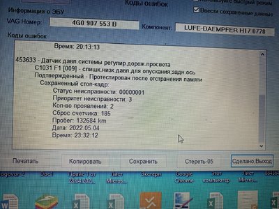

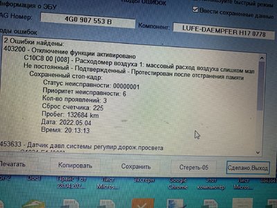

    Всем привет! Audi A7 2.8 2010. ничего не предвещало беды. После часового перерыва на обед (до этого все было отлично) при запуске появилась ошибка неисправности пневмоподвески. Визуально изначально я ничего не заметил. Через 4 часа простоя машина увидел, что правая сторона сильно просела в ущерб левой. После нескольких запусков опущено было только правое заднее колесо, остальные примерно одинаково. Вот что показывает шнурок. Подскажите, сталкиваюсь с подобными проблемами первый раз.

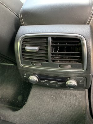

    Коллеги, доброго дня. А как снять задний центральный воздуховод ? дети сломали заслонку. Купил б/у, хочу поменять
  19. siroga
    siroga Заблокирован
    29 дек 2005
    7.812
    Q8 & PORSCHE CAYENNE S E3
    посмотрите по краям внутри-там отверстия под крючок
