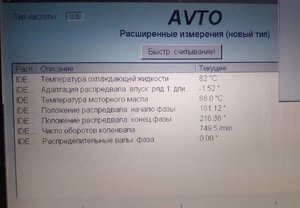

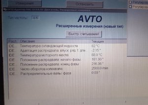

    Меня начали сильно напрягать 2 момента на моей А7 TDI 2012 :
    - запуск на холодную или после стоянки - идёт характерный звук цепи и сразу уходит.
    - при разгоне слышится «шелест» чего-то ( я думаю опять же цепи).
    На холостых и если газовать стоя на месте - не слышно.
    пробег 90000. Масло менял каждый 7-8 т.к.
    Это цепь ? Это компенсатор (ы) ? Какая-то диагностика существует вообще ?

    Этот звук цепи масово у многих дизелей.
    Ездят люди долго с этим треском.

    Шелест, это возможно ролики ремня. Также наблюдаю шелест при разгоне с поворотом руля влево. Прямой разгон - нет шелеста. На холостых нет. Мастера слушали только какой то из роликов еле слышно.

    Не нашли причину?
    Сам проверил цепи ваг комом. В норме. Ошибок нет. Пробег 92 тыс. Сменил масло. Шелест есть. Динамика и тп в норме. При запуске, иногда побрякивает. Но это с 20 тыс пробега и не прогрессирует.

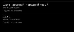

    Вот почему так и подумал , что похожий ответ и будет :) датчик сам в себя пришёл . Так вот беда не приходит одна . Под замену пошёл передний левый внешний шрус . Может кто подскажет , как определить нужный , по vin выдаёт два разных типа которые имеют различия , какой подходит мне- ни я , ни слесаря не знают . Заказать два и потом один из них пытаться продать - сомнительное развлечение . Номер vin WAUZZZ4G2BN005048

    A6C7 2.0 tfsi (CDNB) 2011г.
    Напишите в тему помощь в подборе запчастей.

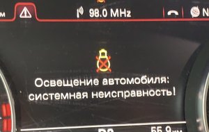

    Коллеги, день добрый.
    Передняя правая фара (LED) начала сильно потеть после начала дождей. С разницей в день перестал работать габарит, потом поворотник , а потом выдало сообщение «Освещение автомобиля : системная неисправность».
    В специализированной мастерской выяснили, что фара не герметична, вскрыли/отмыли/заменили герметик/заменили блок на габарит.
    Все работает штатно (габарит, поворот, ближний/дальний), но продолжает выдавать ошибку как на фото. Выключение зажигания убирает ошибку , но она вылезает снова через разные интервалы.
    Что это может быть ? Спасибо за мнения

    Может это и не передняя фара, а задние.
    На а6с7 болячка. Попадает влага и фонари на багажниках умирают.

    Ошибка какая?

    Добрый вечер. Нечем прочитать у меня :( только то, что на приборке вижу.

    Добрый вечер. Сзади все работает

    По приборке не поймёте.
    Нужно комп подключать.
    Может какой-то диод не работает или лампочка.

    Возможно нужно удалить ошибку компьютером.
