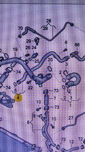

    На картинке есть эта трубка с кольцом?
  17. cyxob
    cyxob Завсегдатай
    9 мар 2009
    934
    А7 3.0TDI 2014
    Вот она!

    Почему же внимание к ней? Именно она течёт и течь идёт на ремень?
  19. cyxob
    cyxob Завсегдатай
    9 мар 2009
    934
    А7 3.0TDI 2014
    Течь может и маслоотделитель - он с водяным охлаждением.
