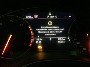

    Добрый вечер! А7, 10 год, бензин 3.0, коробка дсг DQ500. Загорелась жёлтая шестерёнка. Чего ждать? Что где искать?
    До этого загоралась такая ошибка единожды, около 1,5 месяцев назад. Масло в коробке меняли 6 тыс назад, Мехатроник меняли (год назад примерно). Может быть связано или нет, хз, но сегодня дрифтили по снегу днём, вечером ошибка вылезла
  14. cyxob
    cyxob Завсегдатай
    9 мар 2009
    934
    А7 3.0TDI 2014
    Чего ждать станет ясно только после чтения ошибки по АКПП.

    #4815 gumulis, 29 дек 2020
    Советую обратить внимание на электро магнитный клапан охлаждающей жидкости и разъём соединение с АКПП, скорее всего в этом разъёме образовалась жидкость, разъём нужно почистить и просушить, а клапан заменить , скинуть ошибку Васей.
