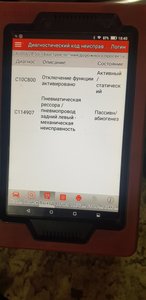

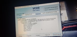

    Какую ошибку выдаёт шнурок ?

    Вам нужен шнурок Вася диагност, и ЕГО ошибки а не этот

    Владислав1488
    Эта ошибка из-за низкого напряжения. Можно сказать не считается даже)) у меня появляется если долго стоит в гараже(неделя, а то и две бывает), а потом например начать убирать в тачке, открывать закрывать двери.
