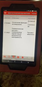

    На приборке высветилась ошибка "системная неисправность пневмоподвески" заглушил, завёл и пропала. Кто знает к чему готовиться? Ошибки по диагностике приложил

    Вероятно, готовиться к замене пневмобаллонов, а они обычно парно меняются. Но сначала лучше в нормальный сервис на диагностику...

    Ладно, с этим вопросом разберусь. Сейчас появилась новая проблема, хорошенько залетел в яму на скорости 30 и после этого появилась вибрация на месте и на ходу, но именно в диапазоне оборотов от 950 до 1050, кто знает в чем дело?

    Вечером поставьте машину в режим "домкрата" утром если упала задняя левая стойка меняйте баллон
