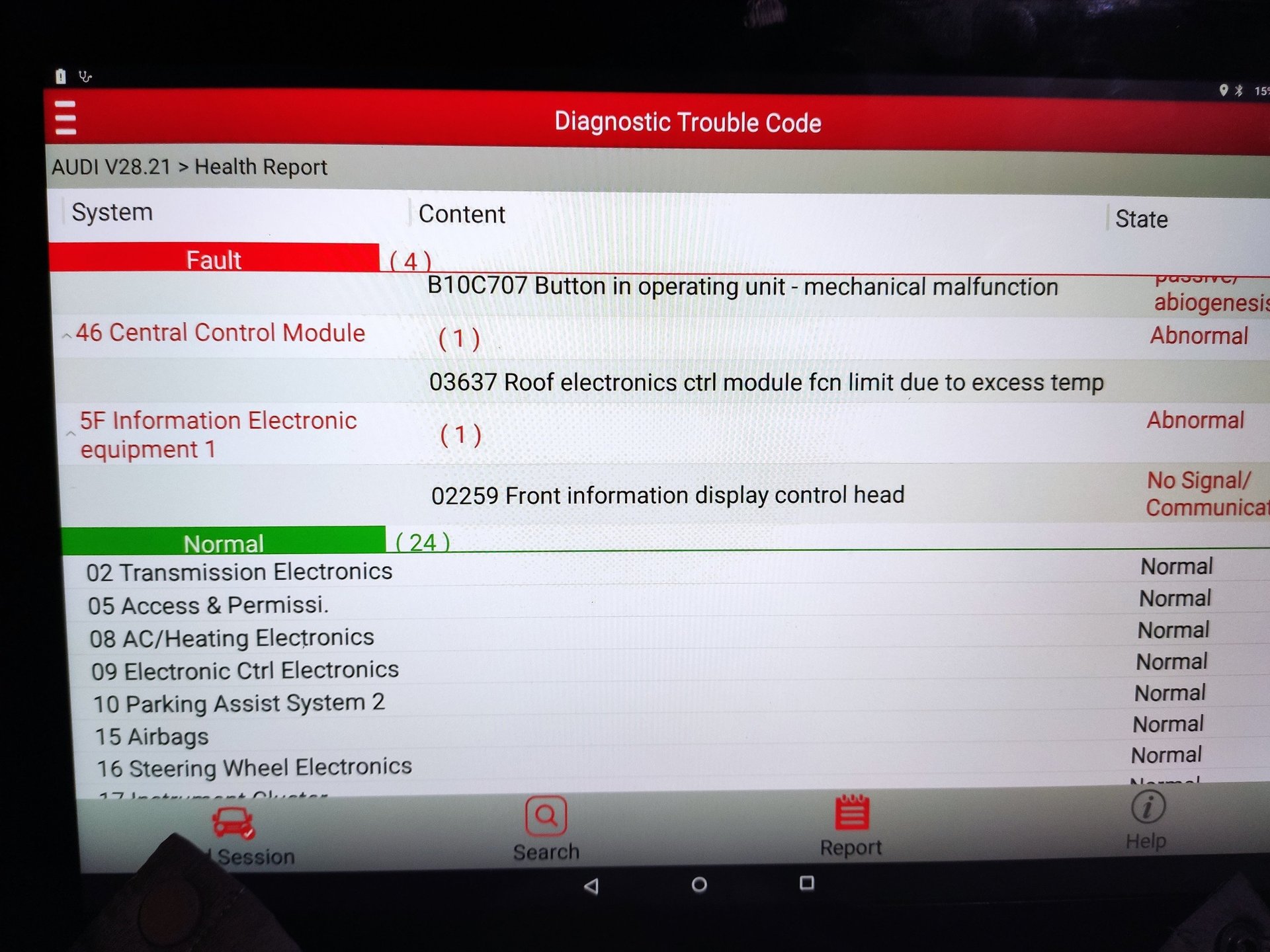

    Вот ошибки снятые вчера около 22-00. После сбрасывания доехал до дома, закрыл авто, сегодня в 18-00 уже не открылась с кнопки. Завтра попробую аккум прикурить, чтобы повторно считать.

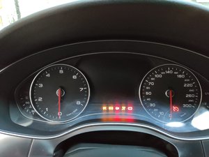

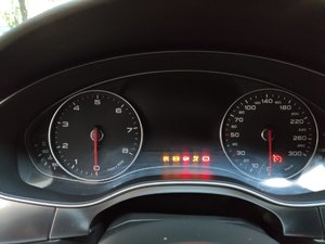

    меня вот эти индикаторы, никогда такого не видел раньше. особенно красного цвета круизконтроль..
  6. tiberius
    tiberius Новичок
    13 янв 2012
    35
    Audi A7 I 2.8
    #4746 tiberius, 12 май 2020
    Повторная проверка - вообще ничего не горит. Значит скорее всего полный разряд наступил. Попробую завтра прикурить проводами.

    Кто-нибудь тут встречался с ошибкой 02259?
    Дисплей не горит но выезжает и все остальное работает. Просто не горит. На форуме ничего нет не тему этой ошибки... Думаю чот шлейф мог перетереться из-за постоянного выезжания экрана. Конструкция выезжающего экрана эффектная но не вечная.
    Кто-нибудь разбирал? Как вообще туда подлезь?
    Посмотрю предохранитель на MMI в пн, но мне кажется в другом проблема...
