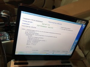

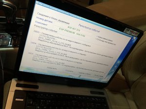

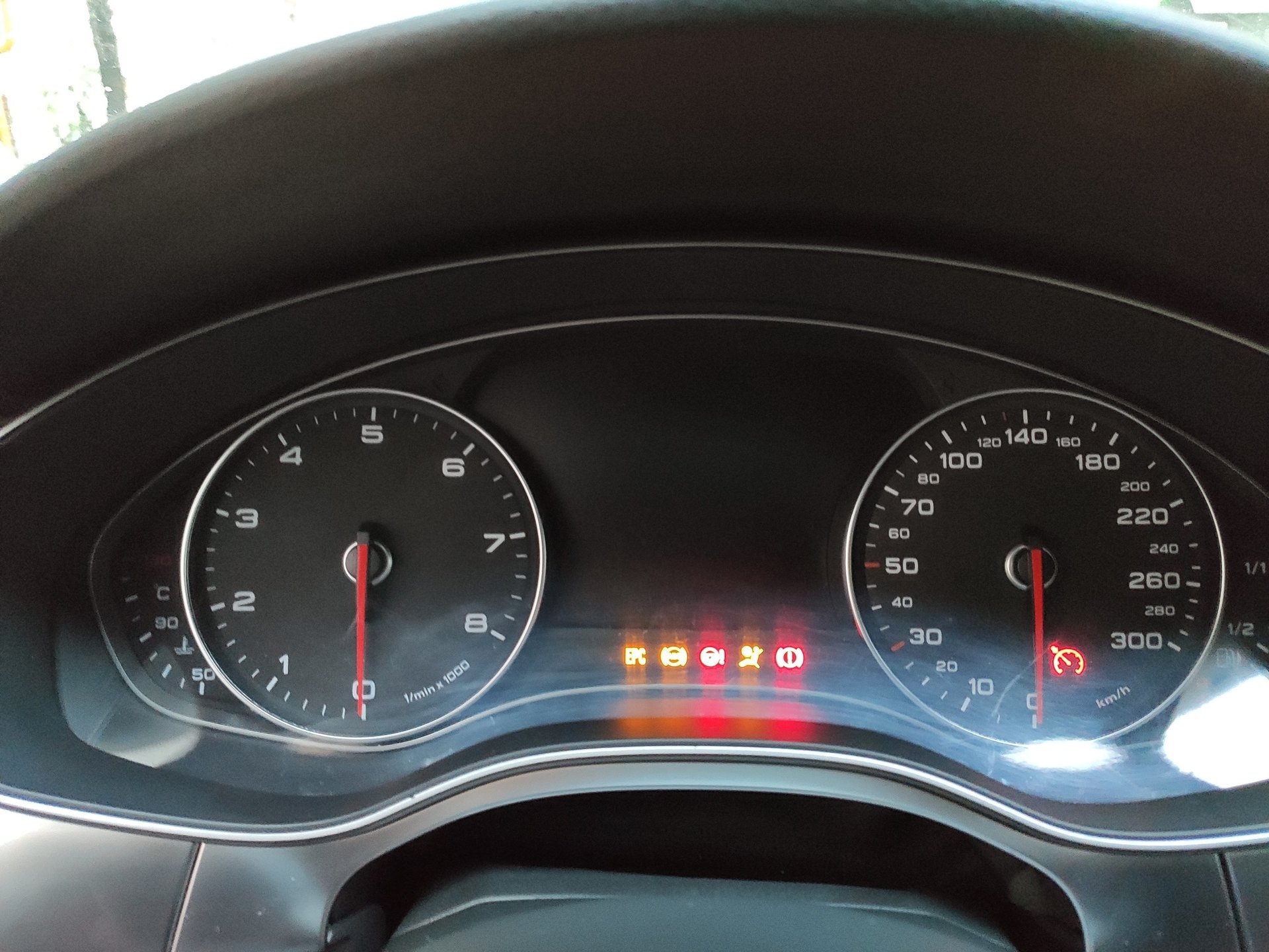

    На приборке горят ошибки TPMS, ESP и ручника. При попытке поставить на ручник сообщение «Внимание! Слишком большой крен автомобиля».
    Ошибки по ABS нет.
    Заменил передние подшипники и датчики ABS, не помогло.

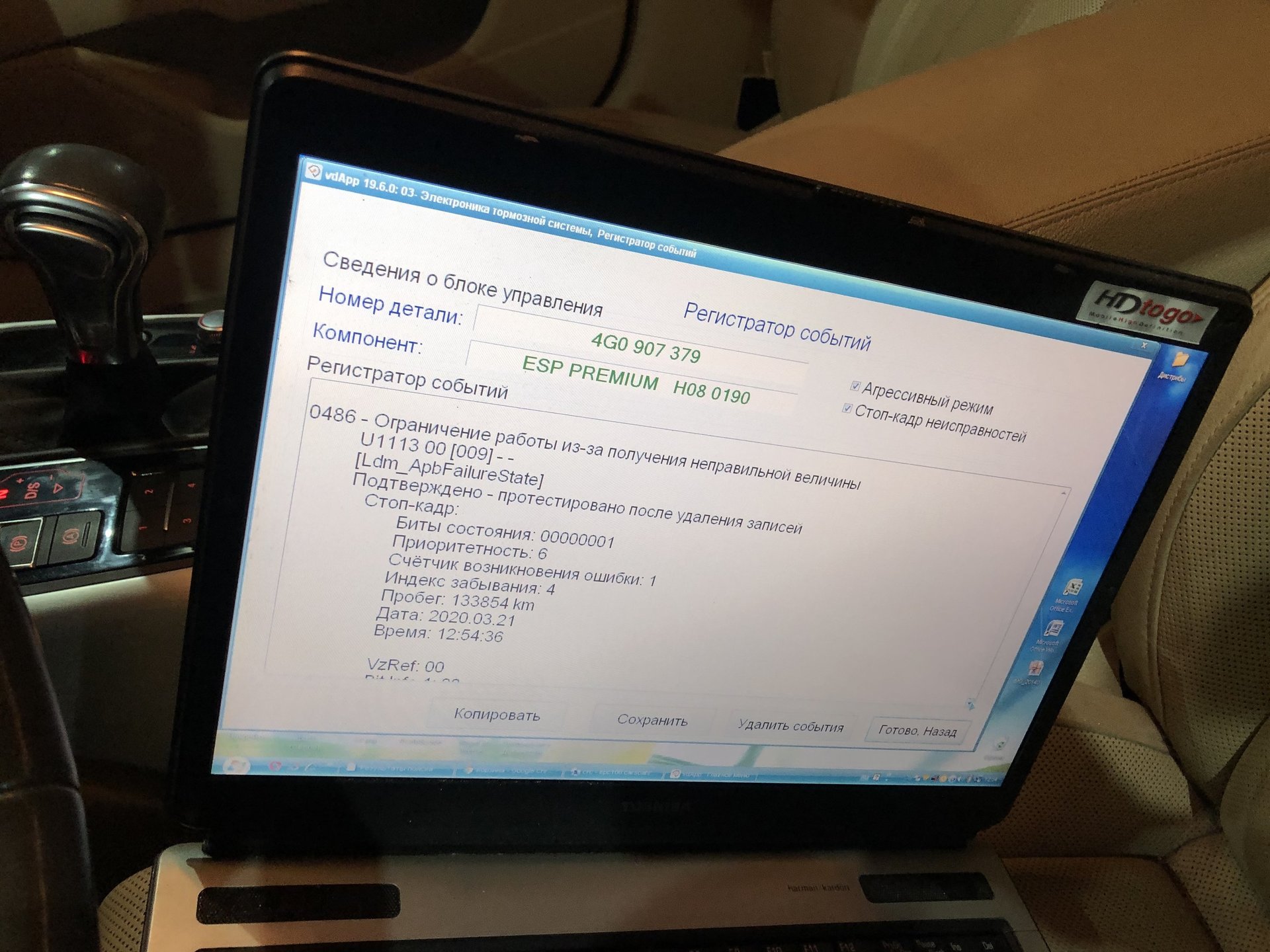

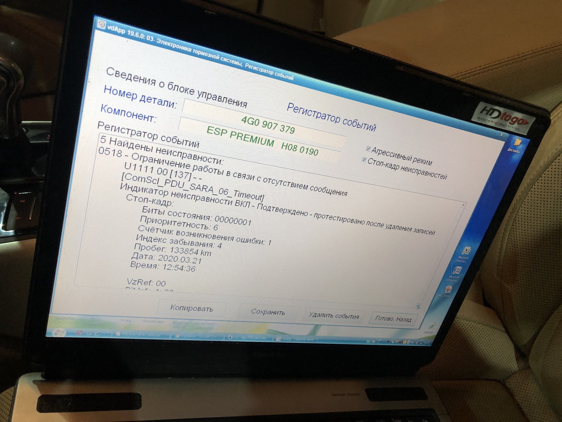

    #4724 Pavel_Q, 21 мар 2020
    На датчик высоты ошибки бы другие были, да и указано бы было какой именно датчик козлит.
    Датчик высоты отдает только ось Z, а ошибки по Х, Y и Z.
    Да и непонятно какой из 4х...
    По другим блокам чисто.

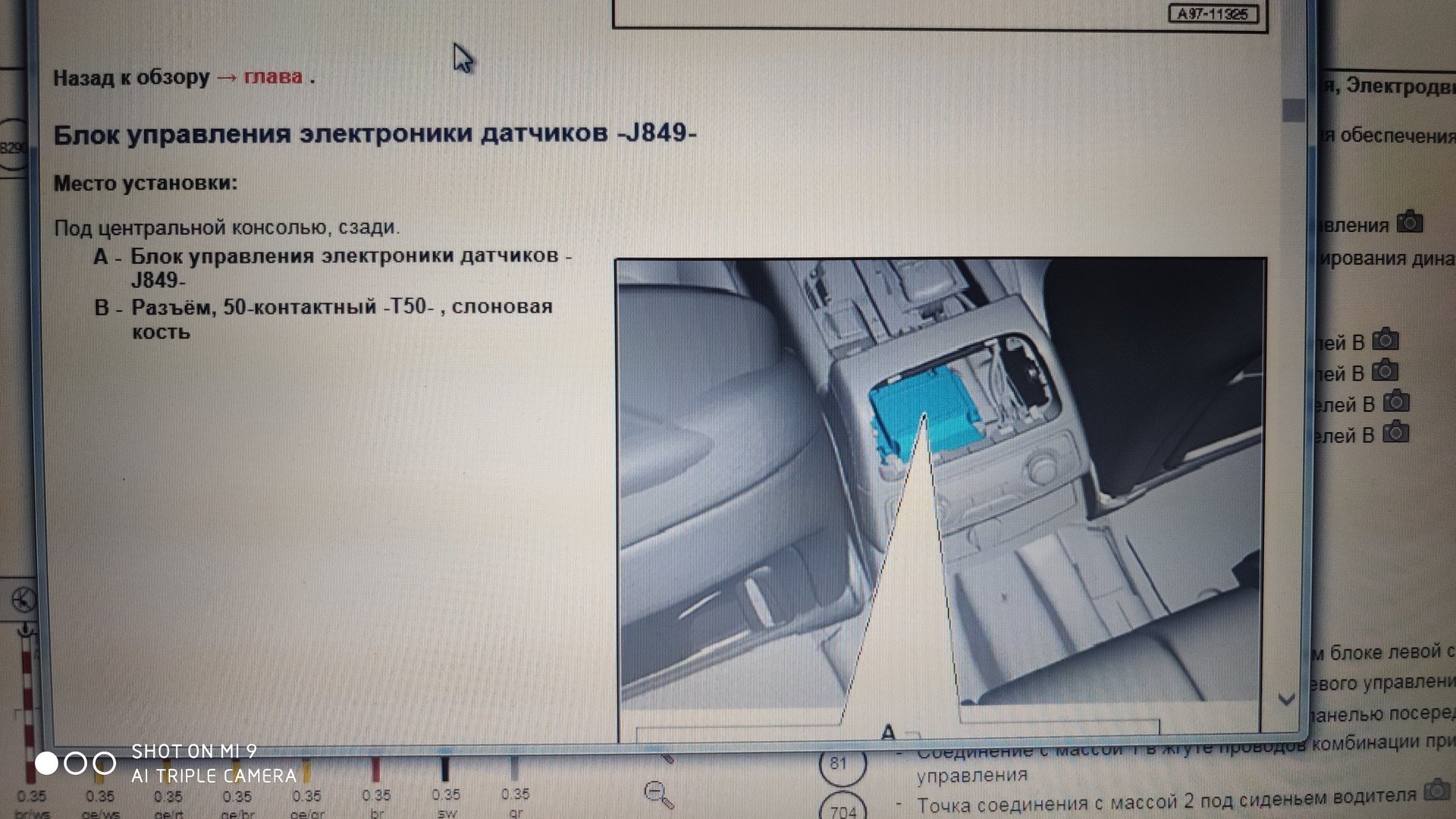

    Начал копать в сторону положения кузова YAW sensor (SARA) J849 судя по всему от него неверные данные летят по осям.
    Но понять где он установлен пока не могу, очень мало информации в сети.

    После чего началось? Можно в эльзе глянуть где стоит. В измеряемых величинах можно посмотреть что каждый датчик показывает.

    Доброго времени суток!
    Поставил вчера на паркинг около дома (авто - Ауди а7 2012 2.8), а сегодня днём не открывается с ключа. Открыл в итоге механическим ключом. На панели - разноцветье датчиков:facepalm2:. Авто не заводится... Кто встречался? За два года впервые. Вообще авто доволен, но в последний месяц то антифриз течет, то вентиляторы не включаются, то экран mmi не горит...
