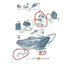

    я вам схему примерную скинул.По гарантии вам не поменяют, только если там будет лужа)))
    вот описывали https://www.drive2.ru/b/551970231380083050/

    Понятно, что ОД, пытаются избежать замены любым способом))) должна быть схема, из которой будет видно, что конструкция фары допускает запотевание. А так бред какой-то.

    Я из схемы не вижу, что фара негерметична. Вижу что есть механизм вывода влаги. Но попадать туда она не должна
