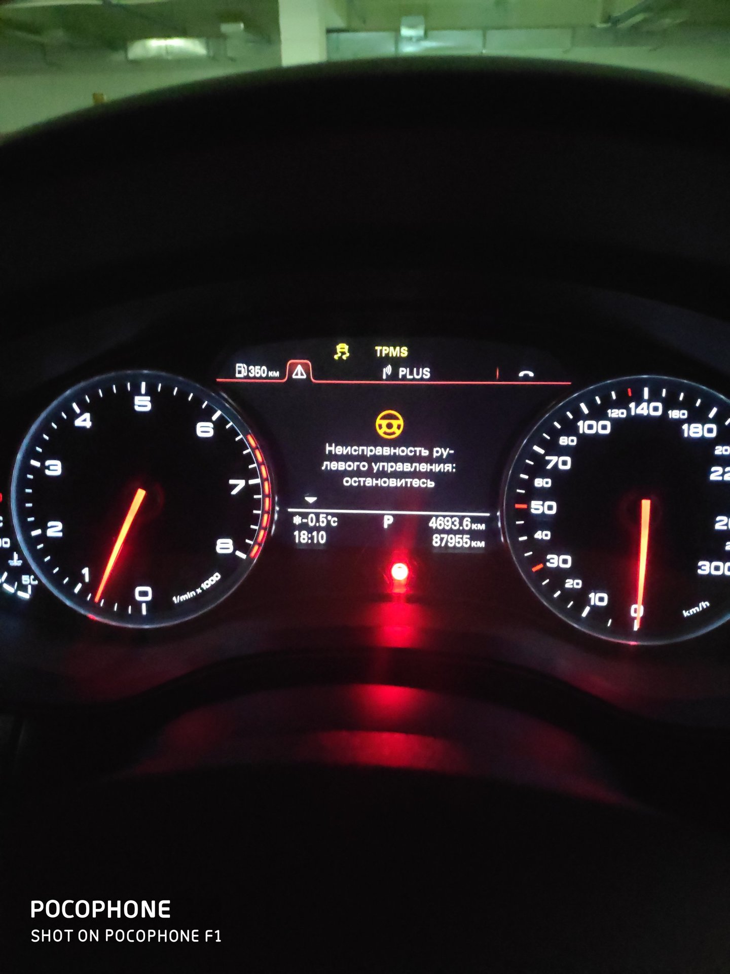

    ребята всем буду благодарен подскажите как решить эту проблему! загорелся датчик не исправности рулевого управления, руль стал тугим заглушил на минут десять все исчезло однако снова появилась, также загорелся датчик давлениях в шине, итд как на фото! IMG_20191123_134355.jpg IMG_20191123_181000_1.jpg

    Вам снять ошибки и с ними в тему по рулевой рейке на этом форуме А6С7.
    Варианты от перепрошивки до замены/ремонта вследствие попадания воды внутрь.
    Может просто перетерлась проводка.
    Ещё - если нажимать на сигнал, красный руль не уходит?

    спасибо проверю дам знать
