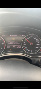

    Добрый день, столкнулся с такой проблемой,при наборе скорости Машину кидает в аварийный режим и выдаёт такую ошибку,не как не можем разобраться где искать не исправность кто нибудь подскажет,ошибка выходит только тогда когда двигатель прогрет и нажимаешь газ в пол !

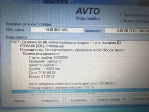

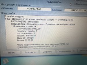

    Добрый день, помоги те разобраться в чем может быть причина переодически вылетом этих 2-х ошибок? Audi 3.0 tfsi 2011
    С чего начинать?

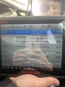

    Вот эти ошибки выдавало,думали может где то воздух пропускает все пересмотрели вроде норм все с воздухом

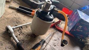

    Я бы фильтр топливный поменял а старый разрезал,
    Вот мой старый, пробег 40тыс, была иногда тряска двигателя после завода...
