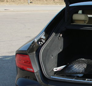

  10. Roma_Lifer
    Roma_Lifer Новичок
    22 май 2017
    31
    Подскажите пожалуйста.
    на мелких ямах идет стук в районе замка крышки багажника. попробывал найти люфт в закрытом положении, ничего нет. но сам рычаг(болт) за который цепляется замок крышки багажника болтается свободно вверх вниз влево вправо.
    это должно так быть? в чем может быть причина стука ?

  17. BOP4YH
    BOP4YH Живу я здесь
    5 мар 2009
    2.270
    Калининградская обл.
    Zeekr 001, TT 8S 2.0
    попробуйте отрегулировать упоры по бокам, тоже стучала крышка багажника на ямах, люфта не было. выкрутил немного с обоих сторон - помогло

  20. Ikey
    Ikey Завсегдатай
    8 дек 2011
    687
    Беларусь
    A6 C8 55TFSI
    Регулировка опор крышки помогала, но крышка багажника торчала над крыльями. В итоге замок 5-й двери по гарантии ушёл под замену.
