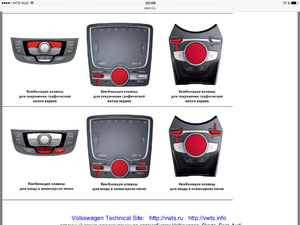

    Может случайно нажали такую комбинацию?
    Случайно на просторах Интернета наткнулся сегодня на инструкцию по MIB2
      1.007,7 КБ
      103

    Нет, это не то. Это к мультимедии относится, а на приборке по-другому. Там то ли кнопку запуска надо одновременно с чем-то нажать, то ли сброса одометра, то ли на рычажках что-то... либо комбинация, либо долго зажать. Убей - не помню, но точно что-то из этих вариантов.

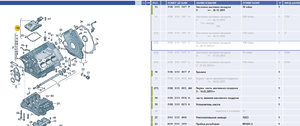

    Всем привет. Катаюсь на A7 2011 года 3.0 TFSI на машине пробега всего 70т.км а вылезла непонятная ошибка p10a4 пишет что вихревые заслонки типо, но на разгонную динамику вообще никак не повлияла, скидываю ошибку езжу ровно 100км и она снова вываливается при запуске. Все обрыл ничего подобного нет на просторах интернета. Может кто-то сталкивался с такой проблемой? Возможно что масло горит и нагар от рециркуляции отработавших газов ложиться на заслонки?

    Вихревые заслонки это про маслоотделитель. На этом моторе была сервисная акция (или просто рекомендация, не знаю точно) по замене его на новую ревизию и обновлению при этом ПО мотора.

    Вихревые заслонки - это маслоотделитель. Он один. Коллектор тут ни при чём. Заслонки во впускном коллекторе есть, но это другое. Не вихревые))
    http://www.audi-club.ru/threads/tex...avnosti-audi-a7.251907/page-226#post-12292614
    "Заслонка на компрессор" это вы, видимо, про дроссель или заслонку сброса давления?
    Ну формально да, компрессор и служит коллектором, но под ним есть ещё проставочка - блок заслонок. Многие её коллектором называют для простоты изъяснения.

    Это та шляпа, которая под компрессором в развале блока стоит. Между блоками впускных заслонок. В ETKA оно называется "заслонка вытяжки воздуха". Последняя ревизия: 06E103547S

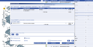

    Открываем подробности по последнему номерку для нашего рынка...

    По замене говорят более новая провизия с буквой 06E103547AB типо старый номер с буквой S. Но с буквой S еще полно лежит и они дороже чем AB. Всетаки что взять AB или S ?
  19. [waZZup]
    24 май 2014
    4.314
    S8+ 2016 stock
    AB тогда наверное лучше взять, да.
