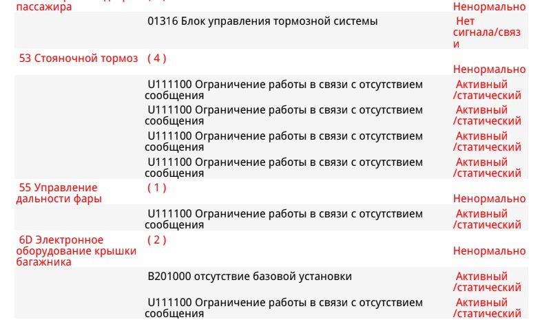

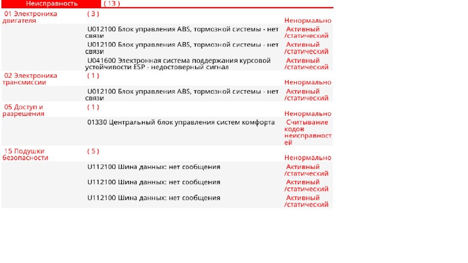

    Ребята, может кто сталкивался или вкурсе причины. Есть Ауди А7 2012 года. Все было нормально, владелец выехал со двора, и машина начала глючить, отключился электроусилитель руля, педаль тормоза стала ватной, вылез спойлер, на экране появились ошибки по подушке безопасности, по ручнику, коректору фар.
    По диагностике показывает вот такие ошибки

    проверяйте блок АБС - в нем, скорее всего, проблема

    А я бы начал с датчика АБС

    Как ни странно, датчик ABS реально приводит вот к такому фейерверку. Очень многие системы ориентируются на показания ABS.

    а какая связь блока АБС с замком водительской двери ? а она есть ... и таких связей более чем достаточно ...
    вообщем вам тут подсказали - начните с датчика, не дай Бог закончите блоком АБС.

    попытался ВАСЕЙ зайти в электронику тормозной системы, а он ее не видит

    Проблема с блоком ABS , предохранитель смотрели ?
    Возможно его просто залило водой..
