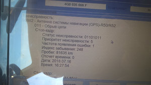

    НЕТ ВИСИТ ТАКАЯ ОШИБКА

    Уважаемый это как нет ? В России нет ?
