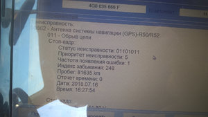

    добрый день навигация не видит спутники висит вот такая ошибка , плавник антену разбирал все чисто нет следов коррозии , в чем может быть проблема ?
    как снять блок климата и магнитолы что бы проверить разьем в самой магнитоле

    c двух нижних сторон блок климата на себя тащите, должен выйти. можно использовать крючки, я пальцами делаю.
    Дальше один болт и вытаскиваете ММИ. А вообще есть ELSA там можно все в картинках увидить.

    Не обновляли прошивку недавно или карты?

    не не обновлял машину купил месяц назад только
