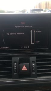

    Ребятки, выручайте!!!
    Может кто сталкивался?
    Уровень масла на дисплее показывает пустую шкалу, как будто масла нет. То делал 5 тыс назад. Не думаю что масла нет, уже бы движок стуканул!
    И раньше как запустил двигатель нельзя было проверить уровен, писал что то типа прогрейте до раб темп.
    Вообщем подскажите?

    "Ниже минимума" и "нет" - разные вещи. Шкала показывает только один верхний литр уровня примерно.

    Ну так в данном случае и не просит долить.

    Ну это нормально.

    У меня и пол уровня показывало

    Короче хрен его знает что думать и как понимать это все!
    Долил на всякий 400 мл масла захлопнул капот и показывает между минимум и максимумом

    Ну значит реально у тебя сожрало литр масла. Долил 400 и стало показывать пол уровня. Дольешь ещё 0,5 и будет полный уровень.
    Тебе же сказали, что показывает только верхний литр. То есть, если заправочный объём, например, 7 л и шкала показывает пол уровня, то в движке 6,5 л.
    Странно, что приборка не просила долить масло!
