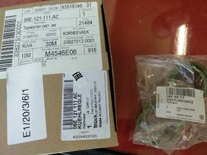

    там отзывы есть если внимательно посмотреть. Цена вопроса 500р\шт. Но можете конечно же купить оригинальный, с ним ни у кого проблем не возникает...

    у подавляющего большинства в осенне-зимний период при низкой сырой погоде проблема с закрытием через сенсор. Так что выбор только за вами :
    1. разобрать, просушить, собрать. может заработает.
    2. купить новый оригинал за 2.5-3тр+
    3. купить китай за 500р
