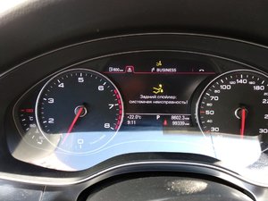

    Доброй ночи!
    У кого встречалась проблема с открытием/закрытием спойлера?
    На экране между тахометром и спидометров появилось сообщение об ошибке спойлера и значок спойлера загорелся.
    Тема появилась после запуска севшего аккумулятора бустером. Может предохранитель вылетел?
    Поделитесь плз если был похожий опыт.
    До сервиса поеду где-то через две недели, а в дальнюю ещё предстоит покататься, со спойлером по устойчивее идет..
  18. робин
    робин Завсегдатай
    4 окт 2012
    714
    а6 3.2 06г А7,2107
    попробуй предохранители посмотри,повыдергивай их,по вставляй,проверь заодно сзади справа,мне помо
