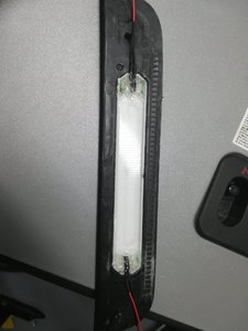

    Я себе три порога перепаивал. Все просто, там залито на термоклей, снимаешь крышку, выкидываешь старые диоды с микросхемами, подготавливает место под новые. Диоды 3мм, не больше.
    Светят равномерно.

    Заметил, что моргает подсветка на одном из порогов. Как она снимается ?
  8. [waZZup]
    24 май 2014
    4.314
    S8+ 2016 stock
    При помощи грубой силы, но аккуратно)) Поддеть лопаткой для разбора салона.
