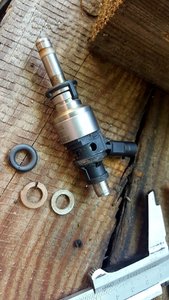

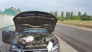

    Доброго времени суток.На 70 тыс. ошибка датчика температуры -ремонт коробки.Летом на юге из развала потек бензин .Порвалось уплотнительное колечко инжектора.И так 4 раза.После внимательного осмотра оказалась заусеница на опорной шайбе.Через нее выдавливало резинку (как не загорелся,повезло) запчасти не было ,пришлось точить.Странная поломка.Не грел,спокойная езда.Может бензин или брак х/з.Делал сам в дороге.Езжу до сих пор (5тыс )ничего,нормально.
