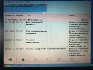

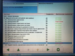

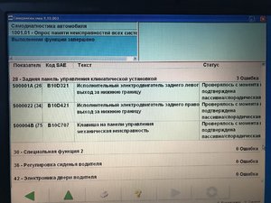

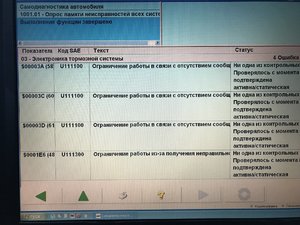

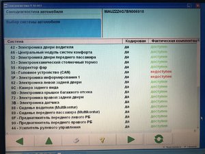

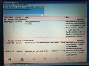

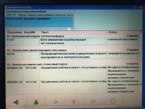

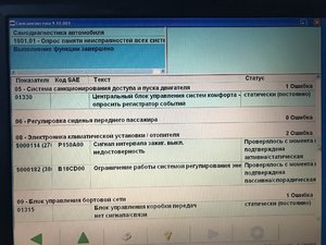

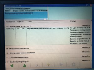

    Новогоднее путешествие закончилось поломкой. Ломаю голову что может быть. Может кто встречался с подобным набором.
    Симптомы: не запускается стартер, рычаг селектора кпп не передвигается, на приборной панели ругательство на TPMS (системная неисправность).
    Диагностика выдает следующие, прилагаю фото.
    Машинка А7, 2010 год, 2.8, S-tronic

    Была похожая ситуация. Одна из болячек дала о себе знать - разъем клапана в акпп, по проводке залит антифризом и в один момент там всё замкнуло и акпп даже на связь не выходила. Вылечилось перепиновкой разъёма и заменой клапана с проводкой. Но в некоторых случаях бывают более печальные последствия - умирает и мехатроник.

    А машине сколько лет?
    Коробка ошибку может не выдавать. Я вообще уже пришел к тому, что механические поломки в коробке хрен дают ошибку. Мехатроник почти умер - нет ошибки. Сцепление почти умерло - нет ошибки.
