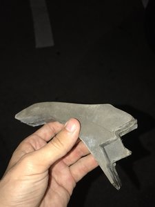

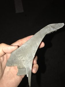

    Товарищи, под капотом (на защите картера) нашел вот такую шутку (справа если смотреть на машину спереди), не подскажете что это!? И как ее вставить обратно :)
    Она такая мягкая если что, плотный паралон что-то типа того.
    СПАСИБО!
