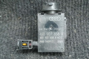

    Ребят, кто знает, где меняется датчик влажности воздуха?
    По нему была ошибка. Купил новый. Выглядит простым устройством, которое нужно подключать как USB. Кто знает, куда втыкается? Спасибо.
  8. [waZZup]
    24 май 2014
    4.314
    S8+ 2016 stock
    Такой?
    Под капотом с пассажирской стороны под пластиковой полкой (ближе к лобовому) где воздухозаборник салонный. Вот тут на фото он оранжевый. Точнее это датчик влажности и качества, но суть та же.

    Спасибо большое, очень похож.

    Ещё как вариант в салонном зеркале, когда ставил видеорегистратор вместо зеркала, снимали над зеркалом узкую накладку так там тоже датчик влажности.
  16. siroga
    siroga Заблокирован
    29 дек 2005
    7.812
    Q8 & PORSCHE CAYENNE S E3
    это и есть датчик влажности!!
