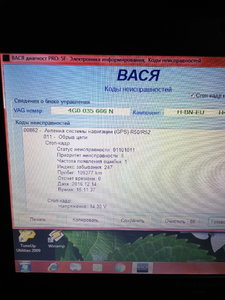

    Может кто сталкивался. Была ошибка по GPS антенн. Напряжение 14,7. Удалил. Нави работает, но местоположение показывает неверное. Антену под замену или как то калибровать?

    Ошибка больше не вылезает? Попробуй поездить какое то время, должно начать правильно показывать.

    Выскочила опять. По ходу где то плохой контакт

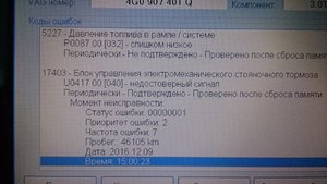

    Давление в рампе, что за ошибка, кто знать?

    #3955 MadMax69, 15 дек 2016
    Версии:
    Был низкий уровень топлива в баке. Подкачивающий насос хватанул воздух или прихватило подкачивающий насос в мороз, если топливо гуно было, или в баке конденсат.
    Ошибка характерна для фиговой подачи топлива со стороны магистрали низкого давления, тогда ТНВД не может развить давление в рампе.

  16. sedlex
    sedlex Живу я здесь
    20 июн 2011
    1.069
    A7 3,0 TDI
    Сканировал через пять минут после запуска. Температура минус 10. Бак полный, топливо танеко татары. Ошибку сбросил. Едет нормально.
