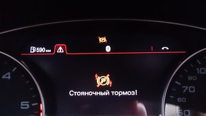

    Што это было? Выскочило, помигало, понервничало меня минут 15 и исчезло...
