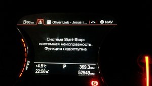

  20. Seilenos
    Seilenos Завсегдатай
    12 ноя 2011
    959
    Rouge Lucifer
    Подруга опять подкинула проблем. Кто сталкивался с такой ошибкой? Параллельно отвалился сайд ассист.
