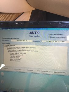

    Всем привет .Выручайте,может кто сталкивался..
    В общем сидит у меня одна ошибка. Пробовал стирать, так она сразу появляется

  15. [waZZup]
    24 май 2014
    4.314
    S8+ 2016 stock
    В сервис с этим надо, а не на форум. Ибо надо лезть туда и смотреть физически. Если вылезает снова - значит не глюк, а реально неисправность.
