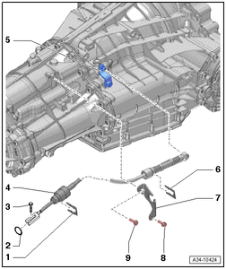

    учите мат- часть.....и глупости не пишите. лепестки появились ещё в 2002 году!картинка коробки дсг от а7 с эльза, там даже есть описание как снять трос. вот на а8 троса нет
      51,9 КБ
      94
