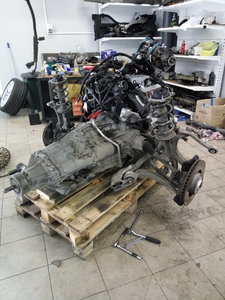

    Было месяц назад такое. Утром завел связка ошибок, заглушил и завел пропали. Через 20 мин снова, до работы доехал, был рядом, заглушил. Созвонился со спецами договорился пригнать на диагностику по знакомству без очереди. А тут писец еще новинка, машина уже не хочет заводиться. На приборке как на фото выше. Далее эвакуатор от дилера, вердикт датчик охлаждения на коробке. Контакты разъело и все что на этой шине перестает работать, руль, коробка и тд. Цена вроде 8руб плюс диагностика.

    Короче продолжение. Машина неделю простояла, теперь при включении зажигания пишет "для пуска двигателя переведите коробку в P или N".
    Коробку не видит. Вручную через кнопку в пепельнице переводил в нейтраль, толку ноль. Клемму с аккумулятора сбрасывал - толку ноль.

    Кто ставил коробку туда и отдавай, эвакуатором. Начнешь кроить концов не найдешь.

    датчик селлектора находится во второй половине коробки...полный разбор и тд...я из-за него всё коробку и поменял

    Я ставлю на проводку, включая разъем, который вставляется в коробку. Похоже машина просто не видит коробку. Если коробку меняли, то разъем-то и проводка остались старые - тут у многих клапан охлаждения тек и это приводило к сгниванию этого разъема. Для элементарной проверки нужно поднять машину, вытащить разъем, сфотографировать его и потом на фото будет видно.
