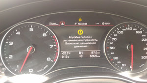

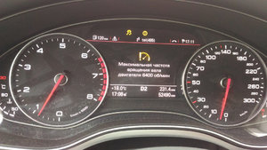

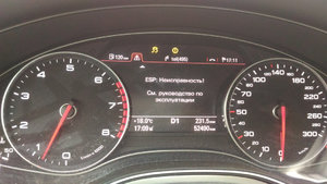

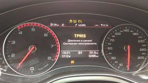

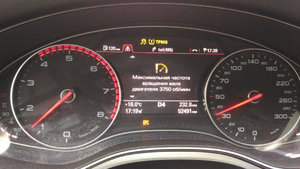

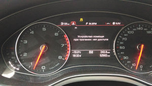

    Честно говоря в шоке. С утра на ровном месте вылетает ошибка по коробке (коробка по кулансу заменена на новую тысяч 5 назад), доезжаю до работы, все ок (кроме попискивания ошибки). Вечером сажусь за руль, сначала навигация определяет меня километров за 100 от правильной точки, минут 20 так и еду, пока нави приходит в себя. Далее по списку, см. миниатюры. Доехал до дома, поставил машину на неделю, пока мой мастер дилерский выйдет из отпуска. Да, еще вылетела ошибка стояночного тормоза и требование ехать к дилеру.
    Кто чего думает?

    помню герлянда ошибок на приборке у меня была когда один из датчиков АБС навернулся

    То да, но вот с коробкой ошибки не должно бы быть при этом вроде?
  17. Seilenos
    Seilenos Завсегдатай
    12 ноя 2011
    959
    Rouge Lucifer
    только вот ошибки АБС как раз не вылетало
  18. [waZZup]
    24 май 2014
    4.314
    S8+ 2016 stock
    А это нормально когда датчик помирает) Светится всё что можно. Много раз тут и на драйве читал про такие случаи. Но вот не помню чтобы коробка что-то писала у кого-то при этом.

    ошибки сниму, для общего развития какой порядок цен на датчик + работа?
