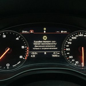

    Моя a7 3.0 TDI 2013 года пробежала 80000 км ( брал с пробегом 49000)
    1) Менял лючок бензобака (весь механизм целиком)
    2) Замок капота правый
    3) Подсветку ручек и порога
    4) Вот сейчас проблема с роботом, после 20 мая записался на диагностику, буду смотреть.
    P.S. у многих я смотрю тут проблемы с АКПП примерно на 80 тысяч пробеге)
    Коробка конечно шикарная у а7, но почему-то на a4 b8 ( американка, стоит не tiptronic) при чипе машина проехала 200 тысяч км абсолютно без проблем)

    Наверное потому что у американки A4 коробка ZF :hi: Совершенно иного принципа работы. Кстати, чип кончину S-Tronica не приближает. Выпендривается эта коробка по другим причинам абсолютно самопроизвольно. А так она держит мощность и момент и побольше.
