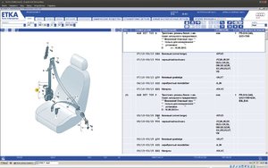

    Стало плохо втягивать пассажирский ремень безопасности (когда его отстёгивают и просто оставляют). Посоветуйте, что сделать?
    Я предполагаю, что светит замена механизма ремня (номер 1 на схеме):
    В моём исполнении серый цвет, комфортные сиденья, система Pre Crash - 4G8857706JXXZ корячится в 23.5к рублей. Не хотелось бы... может быть, кто-то чинил такое, есть способы? :shock:
    Или просто направляющая может быть виновата (номер 8 на схеме), разобрать, посмотреть, что с ней? Тогда всего 300 рублей :D

    пробег какой?на прошлой а8-менял всю катушку т.к. ну как ты вернешь пружине былую упорность?

    siroga, 50к всего лишь. На А4 116к и нет такой беды. Поэтому и думаю надеюсь, может направляющая криво стоит там какая или забилось что.
