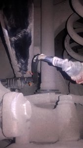

    перетерся жгут к электромотору ручника
    Привет
    не смог сегодня отъехать от магазина, машина не снималась с ручника, на панели приборов что-то про неисправность стояночного тормоза писать начала.
    Подключил комп - обрыв цепи правого электромотора, попробовал скинуть все равно появляется :(
    Снял колесо, скинул фишку с эл.мотора, осмотрел контакты - целы, расстроился.
    Потом обратил внимание на то, что жгут в районе ступицы не полностью сидит в металлическом разъеме (держателе), сдернул жгут, а там п...ц - перетерлись провода (один из проводов полностью, второй - внешняя оплетка в нескольких местах).
    Провода соединил, ручник отключил, разобрал скрутку, заизолировал и собрал все обратно.
    Когда вставлял жгут в разъем (держатель жгута) не почувствовал ни какого сопротивления. Мне одному так не повезло или может были какие-то отзывные компании о которых дилер не предупредил?
    Гарантия кончилась пару недель назад, пробег 20К, по подвеске, тормозам ничего не делали соответственно никто этот разъем не трогал (шиномонтаж исключаю, им точно незачем сдергивать его).
    Фото промежуточного результата работ для наглядности
  17. Роман Роман
    Роман Роман Участник форума
    22 апр 2009
    205
    A7 3.0TDI 11г.
    На моей старой А6 была ситуация 1в1, машина выпуска 2004 года, случилось это в 2009 году. На сервисе сказали, что это очень распростаненная болячка и не нужно печалится, тогда это обошлось в 7000р. После той ситуации я зарекся пользоваться стояночным тормозом на машинах с электронным стояночным тормозом )))) Всегда ставлю на паркинг и все. На склонах крутых принципиально не паркуюсь ))))
  18. fbear
    fbear Участник форума
    4 июл 2008
    162
    VW Touareg 3.0TDI
    Жгут конечно поменяю, цена его небольшая, но обидно да :)
    после смены попрошу что бы еще и стяжками притянули их раз немцы не могут сделать по человечески
