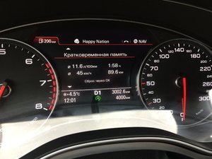

    Кто знает, это прикол или что?
    Ровно на 1тыс.км. обнулил пробег в долговременной памяти, к 4тыс. показания у них разнятся на 2,6км :shock:
