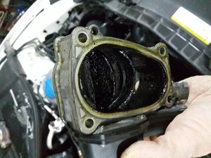

    Всем привет! на днях загорелась ошибка двигателя, компьютер выдал ошибку P2004 Не закрываются заслонки впускных каналов 1 ряда цилиндров. в поведении машинка не изменилась, ошибочку скинули, но через день она опять загорелась! кто сталкивался с этой проблемой
  5. quattrosens
    quattrosens Старожил
    21 сен 2010
    17.156
    Франция
    Обратись к Петру Ratkov это болезнь на этих машинах у оффициалов совсем не бюджетная замена всего впускного коллектора.
    У Петра 2 варианта либо отремонтировать бюджетно либо что лучше выбросить геморой нафиг т.к. заслонки из пластика могут и развалится и попасть под клапан и тогда трындец мотору...

  20. Павел К.
    Павел К. Участник форума
    7 дек 2014
    128
    A7 3.0TDI 2011г.
    пробег 55000 на фото одна из двух дроссельных заслонок, вторая такая же!
