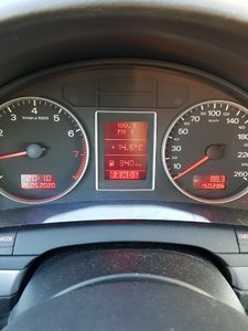

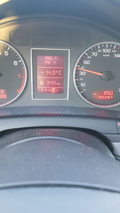

    Ребята подскажите пожалуйста!сначала такой же индикатор загорелся один раз,далее,стал загораться все чаще,и стала появляться вибрация.в чем может быть причина а4 б7 2006 года

    Если передний привод, то писец вариатору. Сразу скажу, что замена масла вообще никак не поможет...
